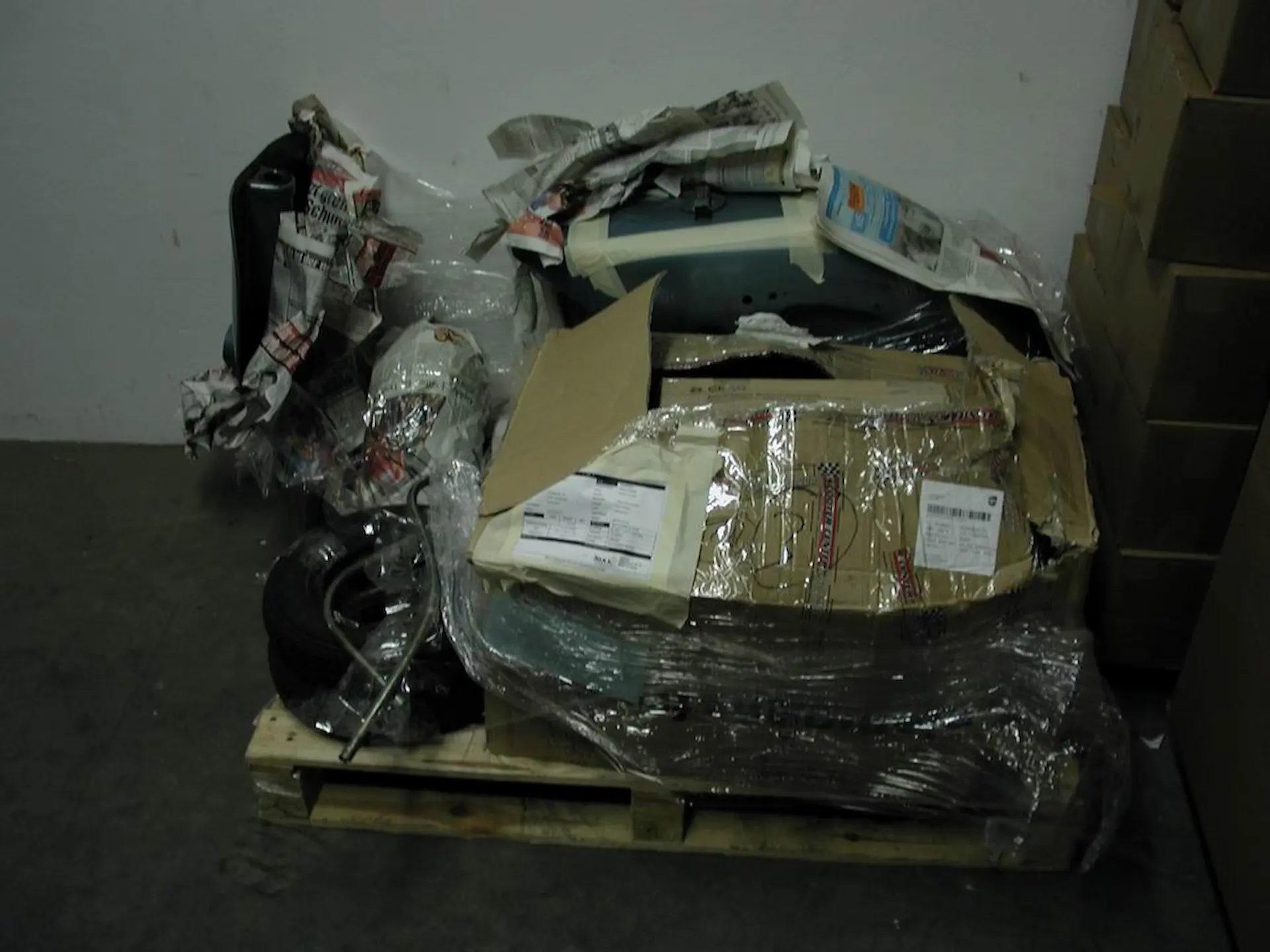

Gekauft in der Nähe von Saarbrücken (Kaufpreis im GSF-Topic...), dank Jochen zerlegt und gut verpackt angekommen.
Eins VNB, gut verpackt, 2005
