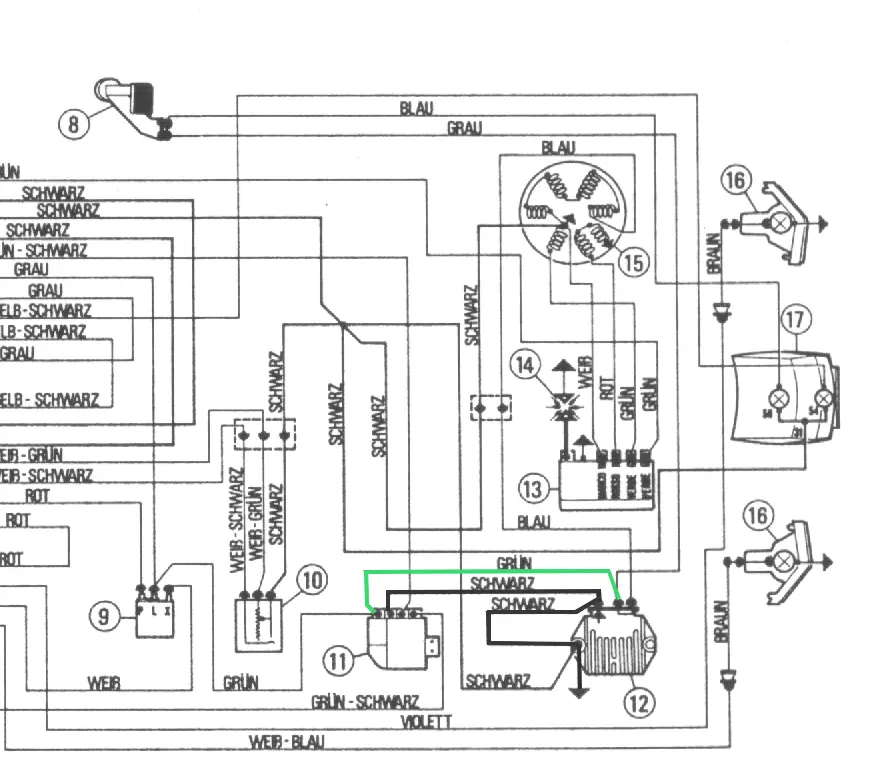

Alternativ kann für eine Gepäckbox in der linken Backe die Spannung direkt im Bereich von Spannungsregler und Blinkgeber zwischen Schwarz (Masse) und Grün oder zwischen Schwarz und Grau abgenommen werden:
Schaltplan T5: Wechselstrom am Regler
Schaltplan T5: Wechselstrom am Spannungsregler
