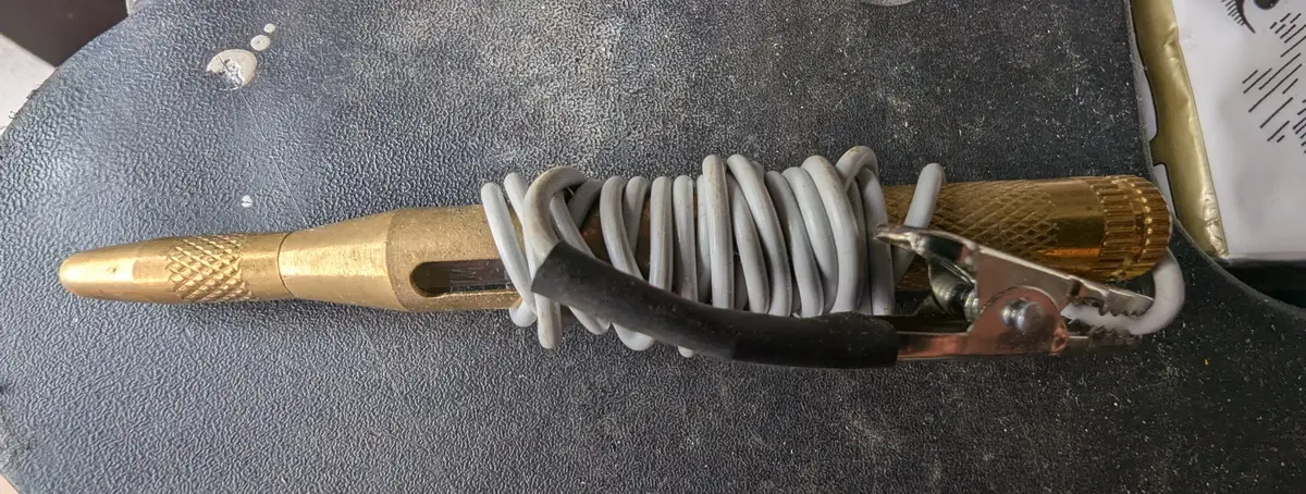

Ein paar Kabelreste, ein Spannungsprüfer bzw. Multimeter mit Durchgangs-Piepser oder zur Not einfach nur Opas Prüflampe für 3 Euro, wie "damals" auch:
12V-Prüflampe: Ein Ende Kabel mit Krodilklemme, ein Ende spitzer Pin mit Schutzkappe
Kabel mit Krokodilklemmen ersparen bis zu 8 Armen: Praktisch, wenn man keine Freunde hat, die das Bier halten können.

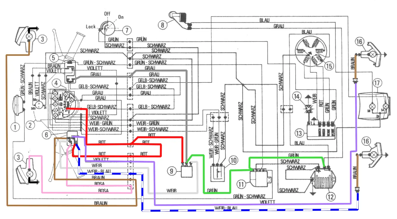

Schema Blinker Wechselstrom
Wenig Gemeinsames: Getrennte Leitungen ab dem Schalter, getrennte Zuleitungen vom Geber zum Schalter und separate Ausgänge am Geber. Wenn die rechte Seite also geht, sind es wohl mehrere einzelne Probleme. Oder: Im Schalter könnte bei L ein mechanisches Problem vorliegen.

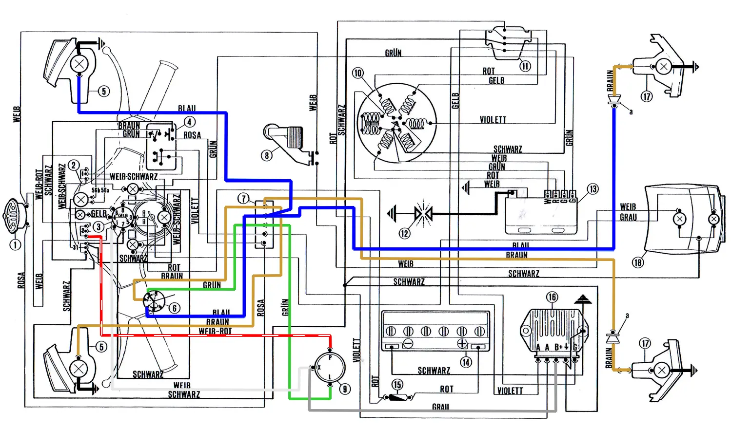

Wenn bei Gleichstrom beide Blinker rechts nicht funktionieren, die linken aber schon, sieht es anders aus:
Schema Blinker Gleichstrom
Die beiden haben ab dem Schalter eine gemeinsame Leitung, die sich am Klemmbrett aufteilt. Also ist wohl der Schalter intern oder die nachfolgende Leitung ( Blau) der Schuldige: Kabelbruch vor dem Klembrett (gar kein Strom für beide Blinker) oder Masseschluss irgendwo in Blau (Strom für beide Blinker fließt direkt gegen Masse ab).

Wechselstrom / AC
Stromlaufplan
Beispiel Vespa T5 ohne Batterie
Schaltplan T5 ohne Batterie, Blinkgeber für Wechselstrom (9), Blinkerschalter mit 6 Anschlüssen (6)
Schema
AC-Blinkgeber
  • Ein Ausgang zum Blinkerschalter für beide Blinker hinten und zur Kontroll-Leuchte, Rot
  • Ein Ausgang zum Blinkerschalter für beide Blinker vorne, Weiß
  • Geber taktet Wechselstrom vom Eingang C abwechselnd auf die Ausgänge L1 und L2
Ein Blinker geht nicht
Siehe Schema-Bild: Wenn ein Blinker nicht funktioniert, ist der Fehler generell zwischen dem Schalter und dem jeweiligen Blinker zu suchen: Der Blinker auf der anderen Seite funktioniert, der Ausgang des Gebers für vorne ( Weiß) bzw. für hinten ( Rot) des Gebers ist somit wohl in Ordnung, der Schalter an sich auch:
Ab der Lötverbindung des betroffenen Blinkers am Blinkerschalter bis zur Masse nach dem defekten Blinker durchmessen:
  • Eingang v/h zu Ausgang des Blinkers am Schalter hat Durchgang?
  • Die Lötstelle des Kabels am Ausgang ist OK?
  • Durchgag vom Schalter bis zum Verbinder unter der Kaskade? Auch mit Lenkeinschlag testen, eventuell Kabelbruch am Übergang Lenker/Rahmen.
  • Hinten: Durchgang Ausgang Schalter bis zum Kontakt für den Backen-Pin am Rahmen? Kontaktfläche blank und sauber? Kontakt federt?
  • Hinten: Durchgang Pin der Backe bis Fassung des Blinkers? Spitze des Pins blank und sauber ?
  • Vorne: Durchgang Ausgang Schalter bis zur Fassung des Blinkers?
  • Birne OK?
  • Hinten: Durchgang Masse der Fassung bis zur Federklammer der Backe?
  • Hinten: Durchgang Federklammer zu Haken am Rahmen? Alles blank, kein Lack, kein Rost?
  • Vorne: Durchgang Masse der Fassung bis Rahmen (kurzes Kabel)?
Beide Blinker vorne oder hinten gehen nicht
Das Problem liegt am wahrscheinlichsten am Schalter oder am Geber: Da bei AC vom Schalter aus beide Blinker vorne bzw. beide Blinker hinten gemeinsam über jeweils einen Ausgang versorgt werden, folgendes prüfen:
  • Kommt Strom an den Eingängen an?
  • Sind die Lötverbindungen der Eingänge für vorne/hinten am Schalter OK?
  • Am Geber die Kabel der Ausgänge L1 ( Weiß) und L2 ( Rot) tauschen: Gehen danach die beiden anderen Blinker nicht, ist der Geber (teil-)defekt, das Problem wandert mit dem Ausgang
  • Bleibt das Problem unverändert ist der Geber in Ordnung und eine Leitung vom Geber zum Schalter oder der Schalter selbst ist die Ursache, das Problem ist unabhängig vom Ausgang.

Gleichstrom / DC
Stromlaufplan
Beispiel Vespa PX-Alt mit Batterie
PX-Alt mit Batterie: Blinkgeber für Gleichstrom (9), Blinkerschalter mit 3 Anschlüssen (6)
Schema
DC-Blinkgeber
  • Ein Ausgang zur Kontroll-Leuchte, Rot/Weiß
  • Ein Ausgang zum Blinkerschalter für alle Blinker, Grün
  • Geber taktet Gleichstom vom Eingang X gleichzeitig auf die Ausgänge L und P
Wenn ein Blinker nicht funktioniert, ist der Fehler generell zwischen dem Schalter und dem jeweiligen Blinker zu suchen: Bei DC geht der andere Blinker der betroffenen Seite ja (Links Braun oder Rechts Blau) und somit wohl auch alles über Geber bis zum Schalter und bis zur Abzweigung v/h unter der Kaskade:
Ab der Abzweigung vorne/hinten unter der Kaskade bis zur Masse nach dem defekten Blinker durchmessen.
  • Durchgang der Steckverbinder am Abzweig der Leitungen?
  • Vorne: Durchgang von Abzweigung bis zur Fassung des Blinkers?
  • Hinten: Durchgang von Abzweigung bis zum Kontakt für den Backen-Pin am Rahmen? Kontaktfläche blank und sauber?
  • Birne OK?
Die vorderen und hinteren Blinker sind ab dem Schalter unabhängig. Hier liegen wohl mehrere, einzeln zu prüfendende Probleme vor — Nacheinander abarbeiten.
Beide Blinker einer Seite gehen nicht
Das Problem liegt am wahrscheinlichsten zwischen Schalter und dem Y-Abzweig unter der Kaskade: Bei DC werden vom Schalter aus beide Blinker einer Seite gemeinsam über diesen Verteiler versorgt, folgendes prüfen:
  • Liegt am Ausgang des Schalters für die betroffene Seite Strom an? Also ist der Schalter OK?
  • Liegt der Strom auch noch am Kabel-Abzweig vorne/hinten unter der Kaskade an?
  • Sind eventuell beide Birnen der Seite defekt?
  • Beide Birnen entfernen, Duchrchgang zwischen den Fußkontankten beider Fassungen OK?
Wenn hier auch nur eine der Leitungen nach dem Schalter einen Masseschluss hat, gehen beide Blinker der Seite nicht, der Strom fließ über Masse ab.

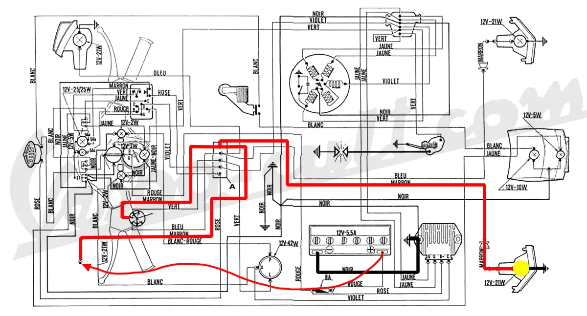

Ein Test auf funktionierende Verkabelung einer Seite vom Blinkerschalter zum Kontakt des Pins im Rahmen bei Gleichstrom-Blinkern: Motor aus, Blinker aus, Seitenhaube ab. Dann mit einem fliegenden Kabel vom Pluspol der Batterie zum Kontakt der Aufnahme im Rahmen: Der vordere Blinker der selben Seite muss dann leuchten:
Die Farbe Rot in den folgenden Schaltplänen ist nicht die Kabelfarbe sondern der Stromlauf
Test: Einspeisung Strom für DC-Blinker am Backen-Kontakt hinten

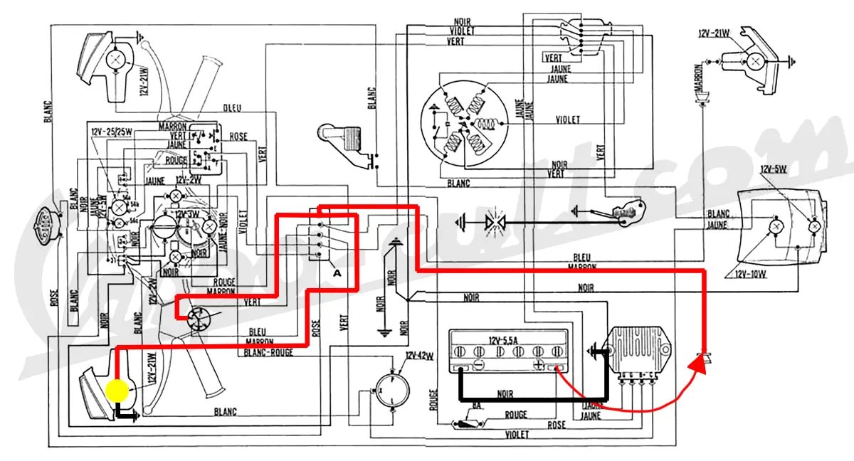

Analog dazu von vorne nach hinten: Das Plus-Kabel am Sockelkontakt der Fassung des vorderen Blinkers abziehen und dort einspeisen, bei montierter Backe muss der hintere Blinker der Seite dann leuchten.
Test: Einspeisung Strom für DC-Blinker am Blinker vorne

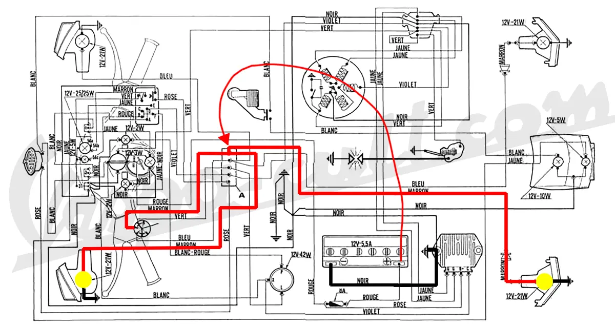

Mit einem längeren Kabel kann man auch vom Batterie-Pluspol direkt zur Abzweigung der Blinker unter der Kaskade verbinden und hier beide Blinker gleichzeitig testen:
Test: Einspeisung Strom für DC-Blinker an der Abzweigung
