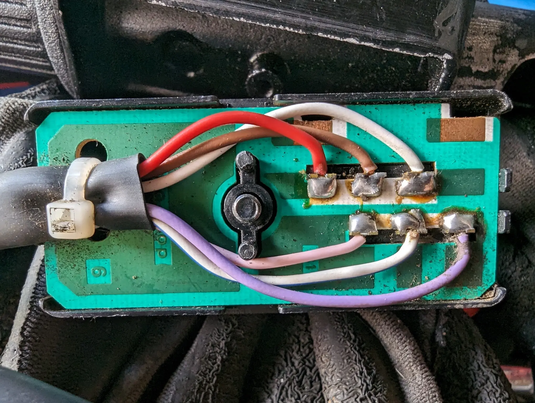

Es gibt mehrere mechanische Ausführungen des Schalters, bei denen auch die Kabel-Anordnung auf der Rückseite anders ist. Auch die verwendeten Kabelfarben stimmen nicht unbedingt bei allen Schaltern überein. Das ist jedoch unerheblich, so lange die Kabel vom Schalter bis zum Modulstecker richtig geführt sind, siehe "Schaltlogik" unten — im Zweifel zuerst auf Funktion durchklingeln.
Rückseite 6-poliger Blinkerschalter PX/PK/T5, Ausführung 6

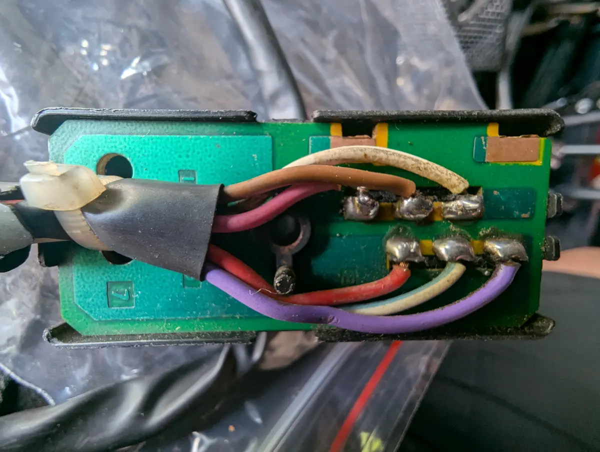

Rückseite 6-poliger Blinkerschalter PX/PK/T5, Ausführung 7

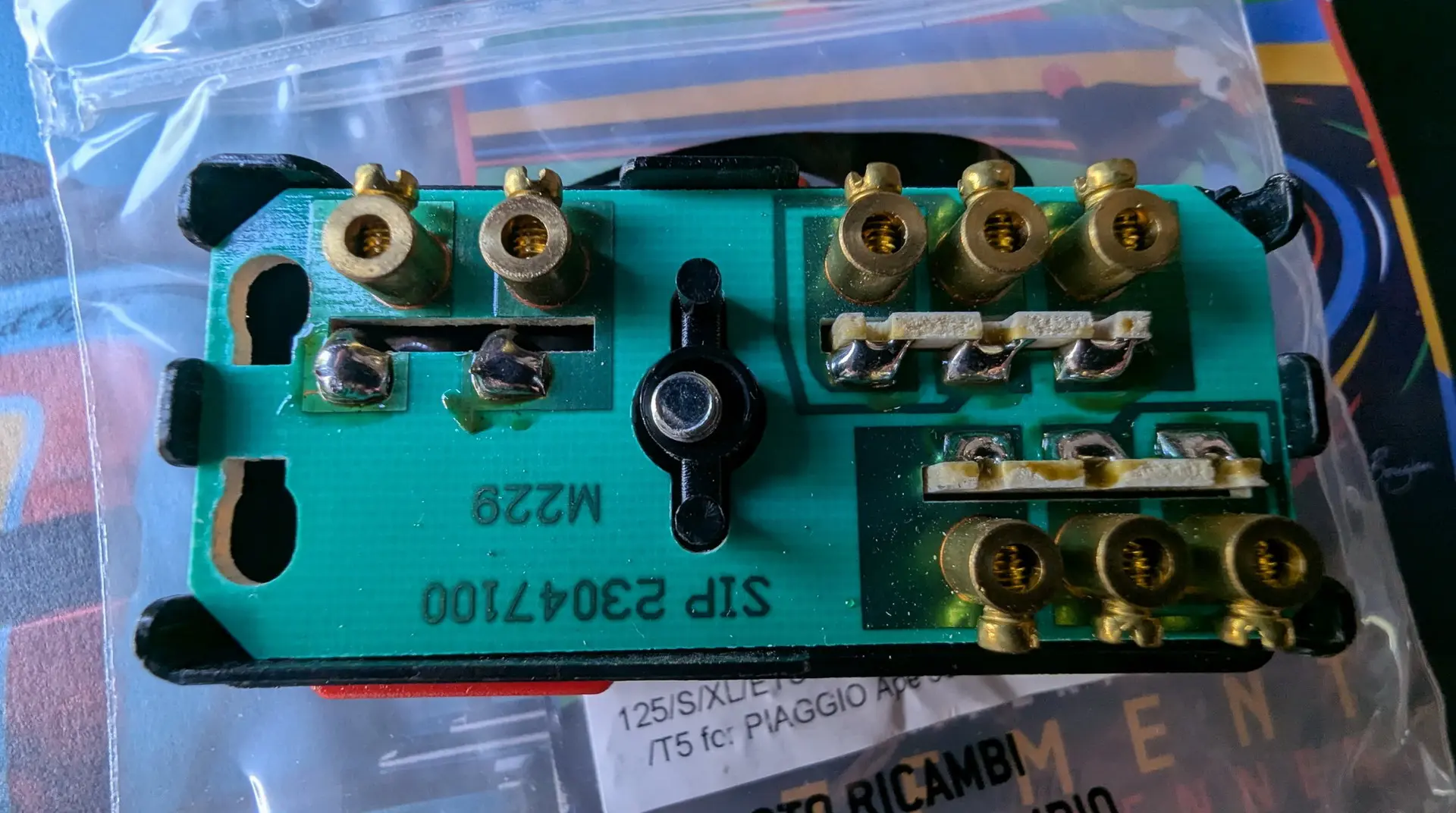

Bei SIP ist ein 6-poliger Schalter erhältlich (23047100), der sowohl Schraub- als auch Lötanschlüsse und zusätzlich noch einen universellen Taster für z.B. den SIP-Tacho bietet.
SIP-Blinkerschalter 6-polig mit zusätzlichem Taster, 23047100

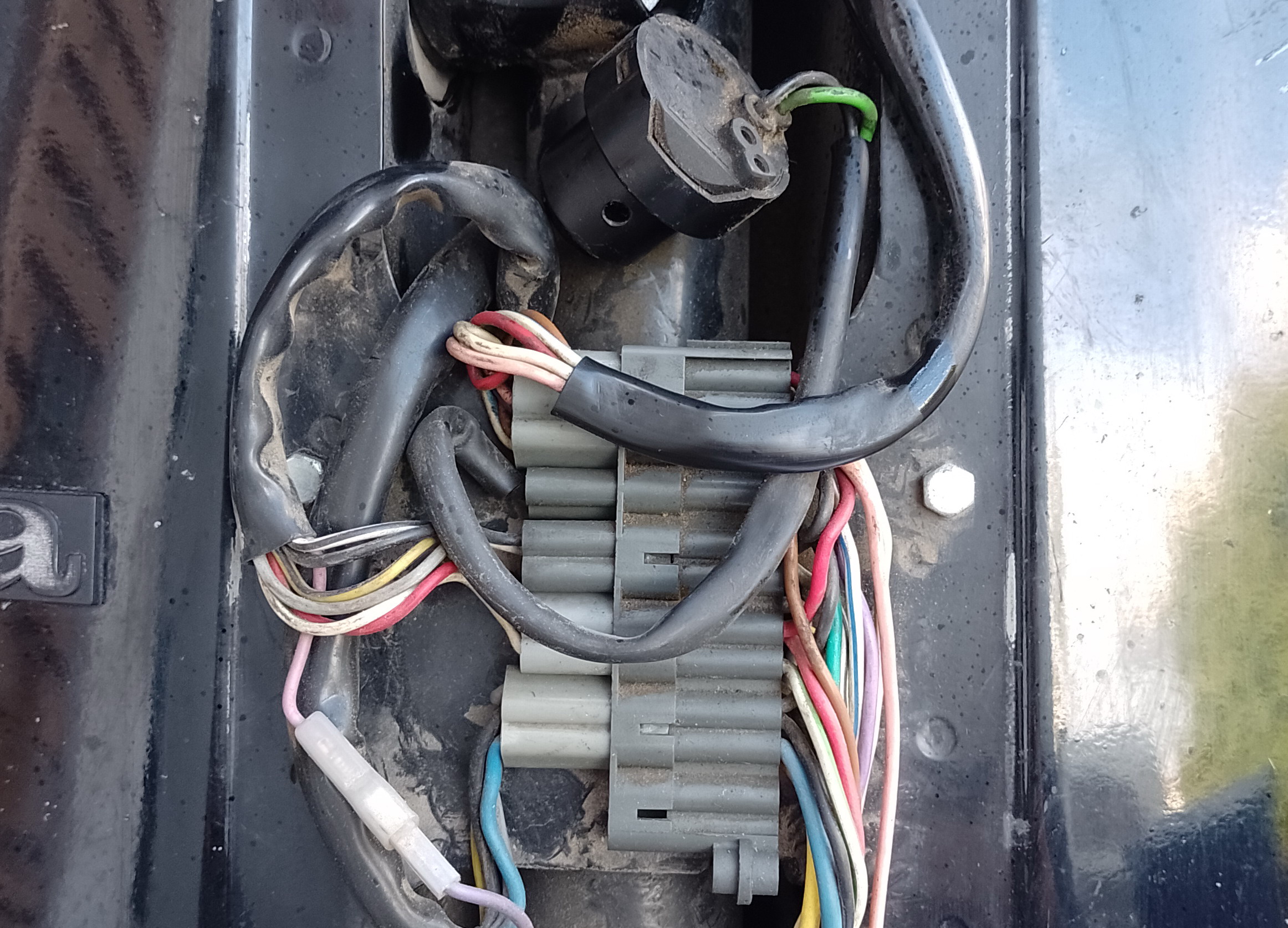

Der von oben ins Bild kommende Strang ist der 6-adrige des Blinkerschalters:
Kabelstrang von Blinkerschalter zu Mehrfachstecker, von oben kommend Blinker
Mehrfachstecker unter der Kaskade

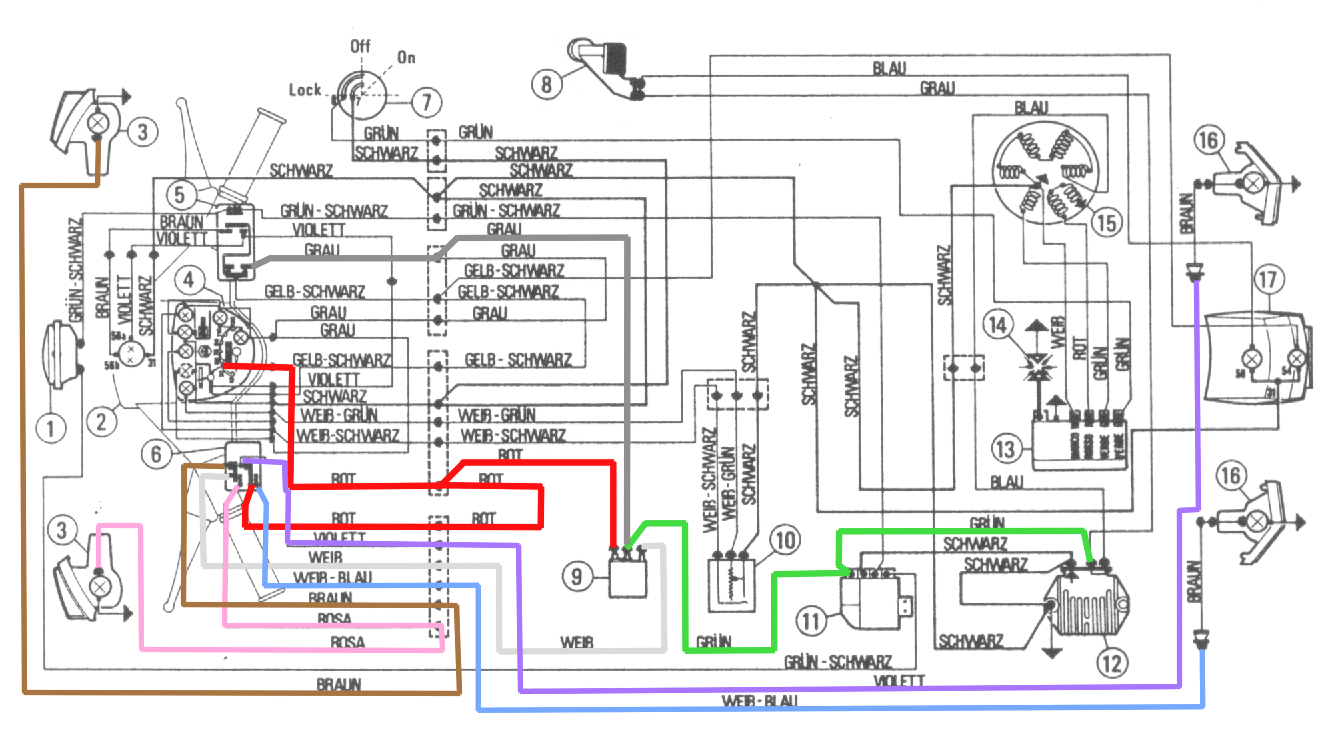

Intern ist der Schalter aus 2 mechanisch parallelen Schaltern aufgebaut, die synchron die beiden abwechselnd bestromten Eingänge Rot (Zuleitung Blinker hinten) und Weiß (Zuleitung Blinker vorne) auf die 4 Ausgänge zu den Blinkern schalten.
Schaltplan T5 ohne Batterie, Blinkgeber für Wechselstrom, Blinkerschalter 6 Anschlüsse

Der Schalter im ersten Bild oben (aus einer PX Lusso) hat folgende Schaltlogik:
Schema Blinker Wechselstrom
In der Mittelstellung
  • Keine Verbindung der Eingänge Rot (von Blinkgeber L2) und Weiß (von Blinkgeber L1) zu den 4 Blinker-Abgängen
Das Stellen des Schalters auf "links" verbindet
  • Weiß mit Rosa (Blinkgeber L1 mit Blinker links vorne)
  • Rot mit Blau/Weiß (Blinkgeber L2 mit Blinker links hinten)
Das Stellen auf "rechts" verbindet
  • Weiß mit Braun (Blinkgeber L1 mit Blinker rechts vorne)
  • Rot mit Violett (Blinkgeber L2 mit Blinker rechts hinten)
Mit diesem Schalter lässt sich durch Umlöten der Kabel auch ein 3-poliger ersetzen, er ist ja ein 2-facher dreipoliger Schalter.
