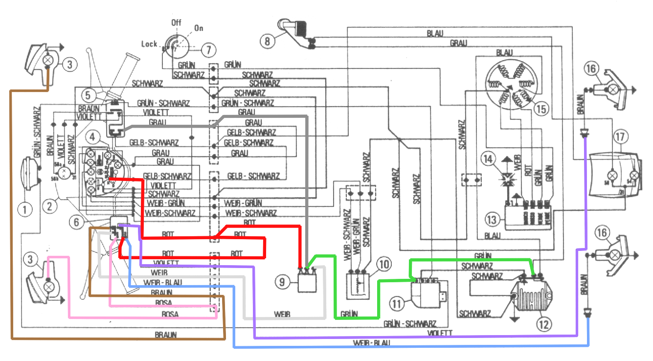

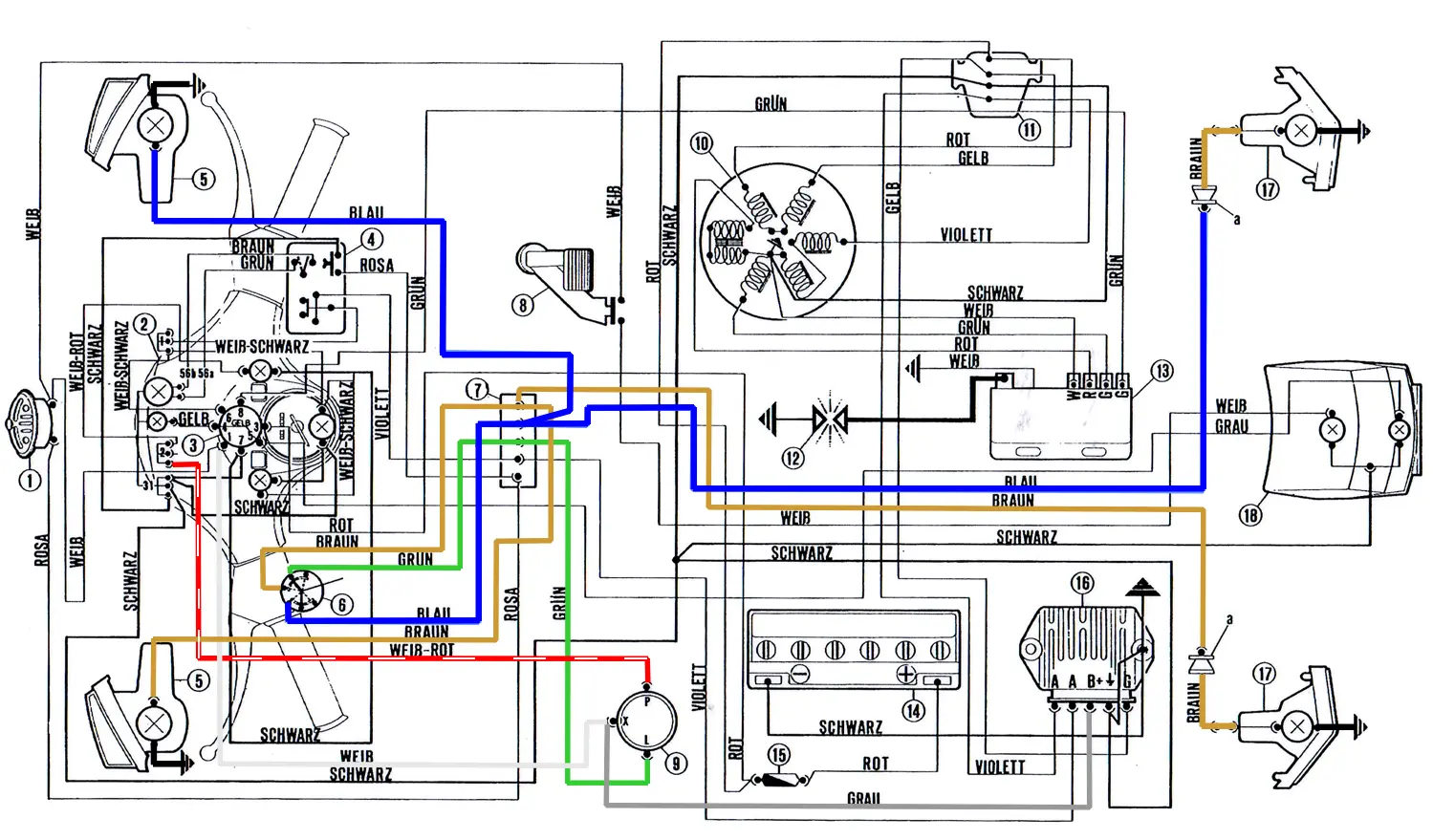

Schaltplan
Am Beispiel einer PX Lusso ohne Batterie
Schaltplan T5 ohne Batterie, Blinkgeber (9) für Wechselstrom, Blinkerschalter mit 6 Anschlüssen (6)

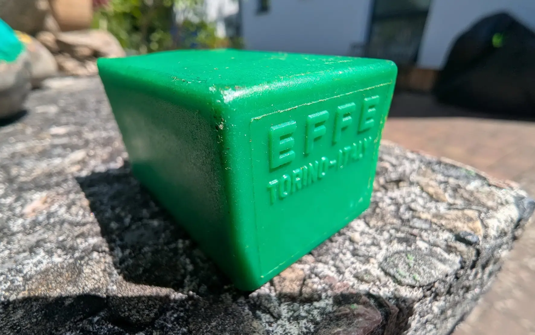

Wechselstrom-Geber EFFE
Von EFFE (Italien), grünes Gehäuse, ähnlich dem I.C.A.-Geber.

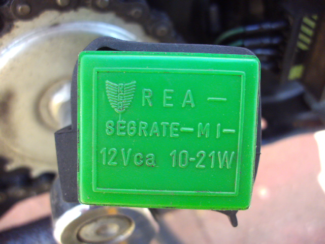

Wechselstrom-Geber REA
Vom Hersteller REA (Italien): Ebenfalls grünes Gehäuse, ebenfalls original verbaut. Die Anschlüsse sind intern mit kurzen Kabeln zur Platine geführt.
Blinkgeber REA

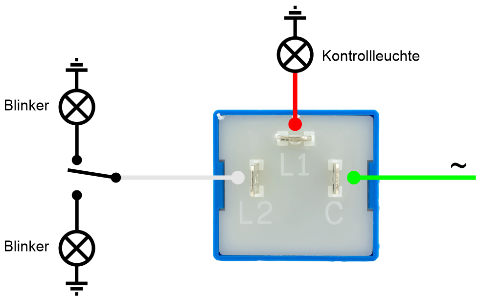

Wechselstrom-Blinkgeber mit 2 Blinkern betreiben
Manche Ausführungen des Wechselstrom-Blinkgebers können auch für Lenkerenden- oder Backen-Blinker — also nur 2 Blinker — verwendet werden. Der von Guilera (und zur Not der von REA) funktionieren gut mit C als Eingang und nur L1 oder L2 als Ausgang beschaltet, siehe auch hier.
Andere AC-Geber funktionieren jedoch nicht oder nur unzuverlässig: Im Standgas flackert der Blinker wenn „an“, bei höheren Drehzahlen schaltet das Relais nicht mehr, sondern der Blinker hat Dauerlicht.
Bei der Verwendung von nur 2 Blinkern am Lenker oder den Seitenhauben: Vom Spannungsregler kommend mit Wechselstrom an den Eingang C, dann vom Ausgang L1 oder L2 zum Blinkerschalter, der je nach Stellung die Blinker ansteuert. Nach den Birnen auf Masse zurück. Der Blinkgeber schaltet im Takt den Eingang C zischen den Ausgängen L1 und L2 hin und her:
Anschluss-Schema AC-Blinkgeber für 2 Blinker in Oldie
Die Leitung am zweiten Ausgang muss normalerweise nicht angeschlossen sein, damit der Geber richtig funktioniert – eine hier angeschlossene Birne mit 1 Watt bis 3 Watt oder ein entsprechender Widerstand könnten aber helfen, wenn das Relais mit nur zwei Blinkern flackert oder falsch taktet. Eventuell funktioniert auch einer der Ausgänge (L1/L2) besser als der andere.
Oder nehmt anstatt zu basteln gleich einen guten Geber...

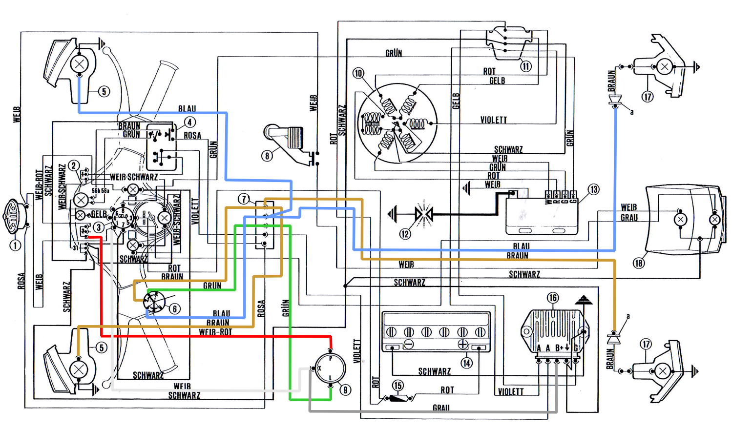

Schaltplan
Am Beispiel einer PX-Alt mit Batterie
Schaltplan PX-Alt mit Batterie, Blinkgeber (9) für Gleichstrom, Blinkerschalter mit 3 Anschlüssen (6)
Zu diesem DC-Blinkgeber gehört der DC-Blinkerschalter mit 3 Kabeln, 1 Eingang und 2 Ausgänge:
  • Grün: Zuleitung vom Geber
  • Braun: Beide Blinker links
  • Blau: Beide Blinker rechts

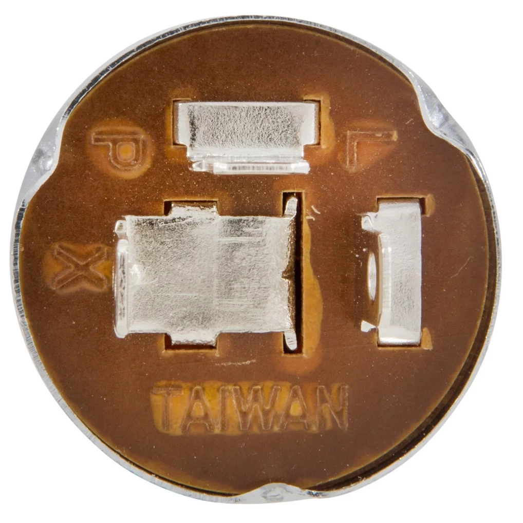

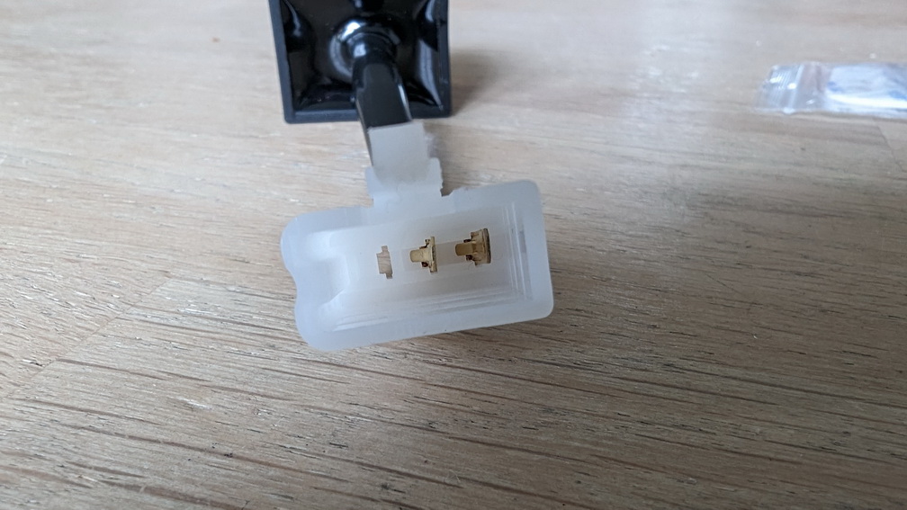

Die Belegung des standardisierten Steckers (hier Rechts nach Links im Bild, Rastnase oben) ist:
Universal-Blinkgeber DC, Anschluss
  • B - Battery, auch X, Eingang +12V, Kfz-Klemmenbezeichnung 49
  • L - Light, Ausgang zum Blinkerschalter, Kfz-Klemmenbezeichnung 49a
  • G - Ground (Masse), auch E, Kfz-Klemmenbezeichnung 31 - manchmal nicht benötigt bzw. nicht belegt

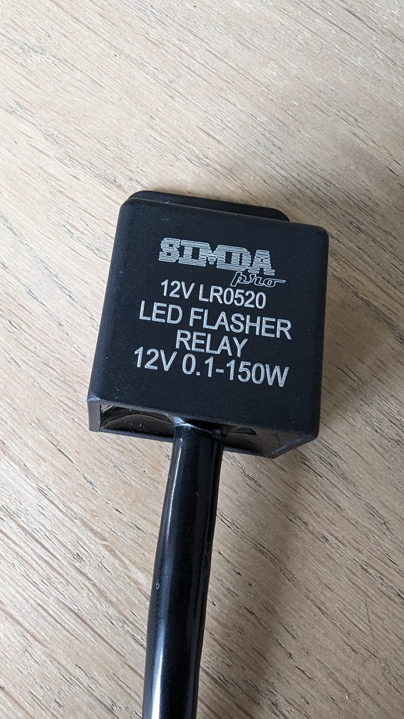

Die originalen DC-Geber schalten eben bei zu geringer Last nicht richtig. Ein beliebiger Universalgeber für 3€ bis 10€ kann jedoch im Allgemeinen alle Lasten von 0,1 Watt bis über 50 Watt schalten — also alles von LED-Blinkern bis zu drölf konventionellen Glühbirnen.
