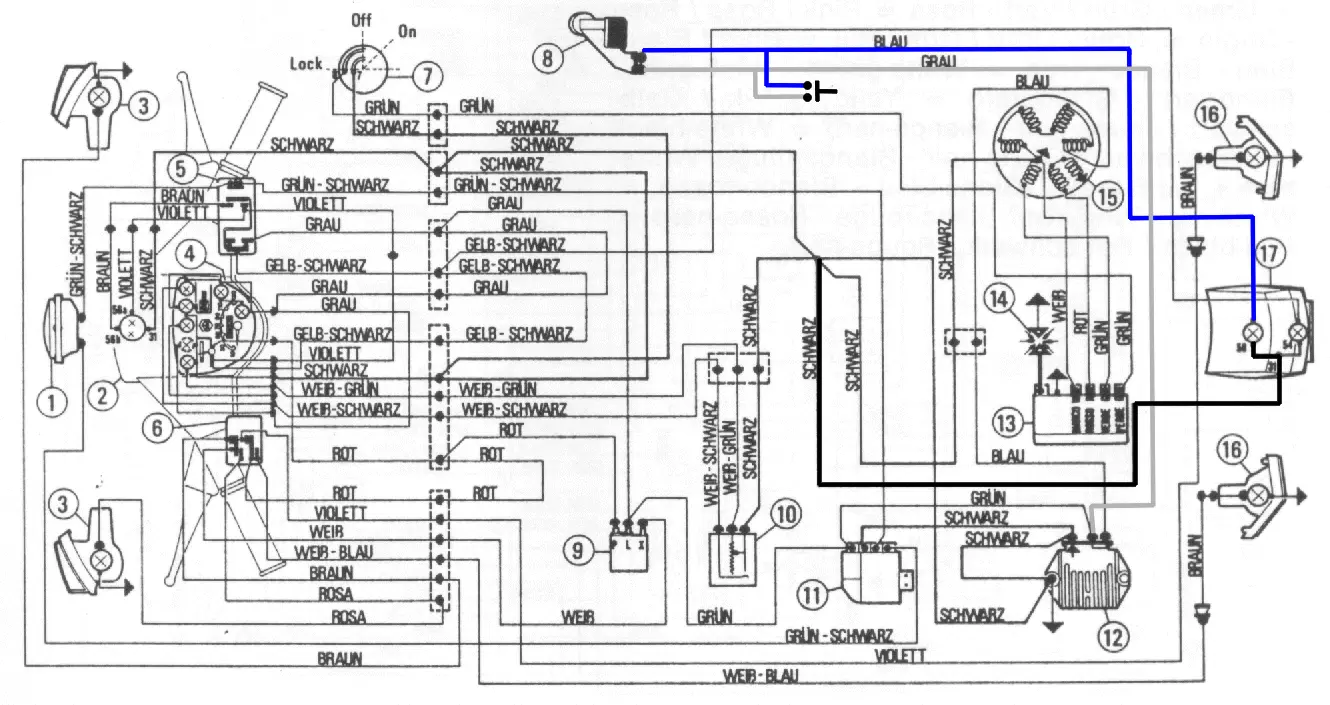

Schema
Ber Schalter am Bremspedal legt Grau, also Strom vom Spannungsregler, auf die Leitung Blau, die zum Bremslicht führt. Hier kann parallel ein zweiter Schalter an der Handbremspumpe im Stromkreis verbaut werden.
Am einfachsten ist es, die Kabel Grau und Blau des Bremslichtschalters in der Nähe des Bremspedals anzuzapfen: Näher kommen die Leitungen — zumindest die zum Bremslicht — dem Lenker nicht (Spannungsregler-> Fußschalter -> Bremslicht -> Masse):
Schema zweiter Bremslichtschalter
Schaltplan T5/GS

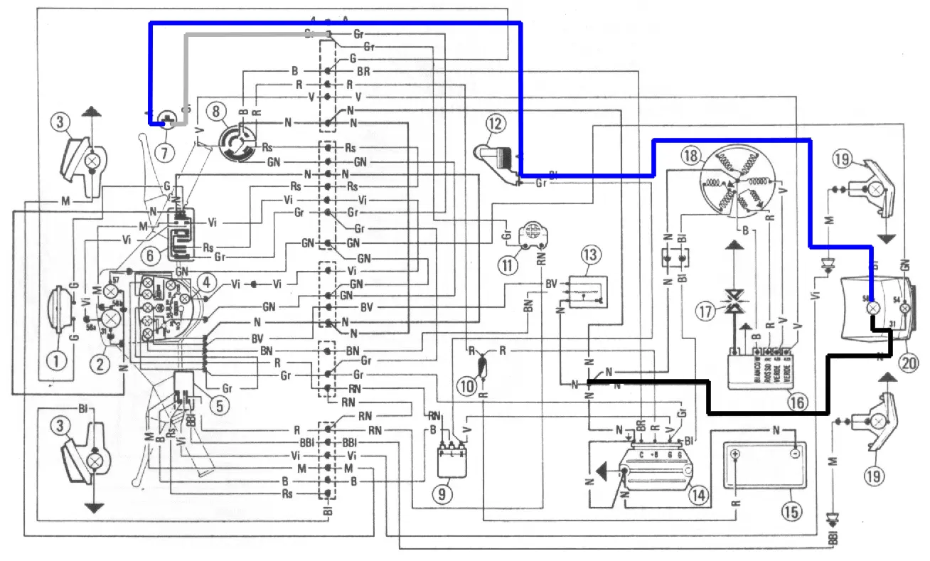

Bei der PX 200 GS und der T5 mit Batterie und original verbautem zweiten Schalter für das Bremslicht (der im Bremszug) wird ebenfalls Blau am Bremspedal abgenommen, Grau irgendwo fliegend unter der Kaskade am Klemmbrett:
Stromlaufplan T5/GS mit Batterie und Bremslichtschalter am Lenker
