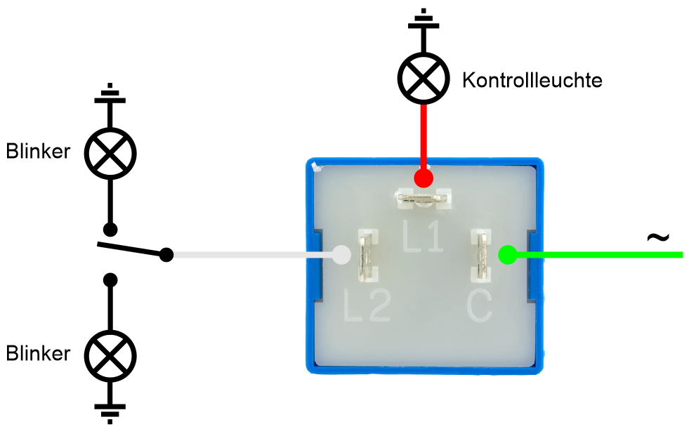

Der AC-Geber ist mit zwei gleichwertigen Ausgängen versehen:
  • Ein Ausgang zum Blinkerschalter
  • Ein Ausgang zum Blinkerschalter, zur Kontroll-Leuchte und zu einem eventuell vorhandenen Blinker-Piepser
Vom Schalter werden die beiden Zuleitungen einmal auf den jeweiligen vorderen (Zuleitung Weiß von L1) und einmal auf den hinteren Blinker der Seite (Zuleitung Rot von L2) geleitet. Die Farbpunkte auf dem Geber — wenn vorhanden — entsprechen den Kabelfarben der Vespa PX an den Anschlüssen.
  • C: Wechselstrom-Eingang, Grün vom Spannungsregler und Grau weiter zum Lenker
  • L1: Ausgang vordere Blinker, Weiß
  • L2: Ausgang hintere Blinker und Kontrollleuchte, Rot
Bei den meisten Gebern ist der Ausgang L2, der auch die Kontroll-Leuchte versorgt, der Ausgang, der beim Einschalten des Blinkers zuerst taktet: So sieht man an der Leuchte beim ersten Takt sofort, ob der Blinker auch geht.

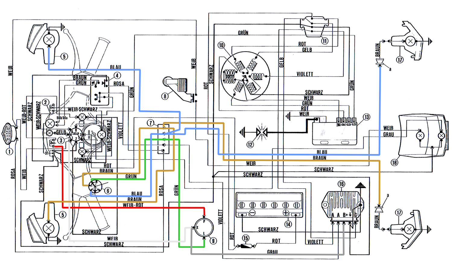

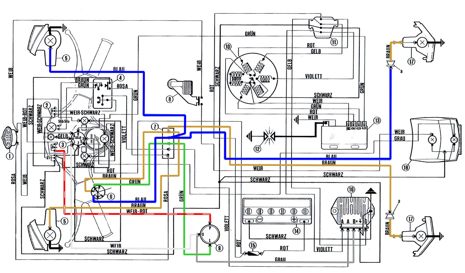

Schaltplan
Am Beispiel einer PX Lusso ohne Batterie
Schaltplan T5 ohne Batterie, Blinkgeber (9) für Wechselstrom, Blinkerschalter mit 6 Anschlüssen (6)

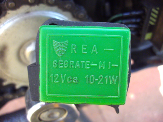

Wechselstrom-Geber REA
Vom Hersteller REA (Italien): Ebenfalls grünes Gehäuse, ebenfalls original verbaut. Die Anschlüsse sind intern mit kurzen Kabeln zur Platine geführt.
Blinkgeber REA

Wenn bei Wechselstrom-Blinkern nur beide vorderen oder beide hinteren Blinker nicht funktionieren oder dauerleuchten: Am Geber die Kabel an L1 und L2, also "hinten" und "vorne" tauschen. Wenn dann die anderen Blinker den Fehler aufweisen, ist der Geber defekt — oder zumindest einer der Ausgänge oder dessen Kabel zum Schalter.
Wenn bei Wechselstrom die Blinker nur einseitig nicht funktionieren, kann es nicht am Geber liegen: Beide Ausgänge funktionieren dann wohl, der Fehler ist dann eher am Schalter oder der Verkabelung zwischen Schalter und Blinkern zu suchen. Oder an den Blinkern selbst.
Wechselstrom-Blinkgeber mit 2 Blinkern betreiben
Manche Ausführungen des Wechselstrom-Blinkgebers können auch für Lenkerenden- oder Backen-Blinker — also nur 2 Blinker — verwendet werden. Der von Guilera (und zur Not der von REA) funktionieren gut mit C als Eingang und nur L1 oder L2 als Ausgang beschaltet, siehe auch hier.
Andere AC-Geber funktionieren jedoch nicht oder nur unzuverlässig: Im Standgas flackert der Blinker wenn „an“, bei höheren Drehzahlen schaltet das Relais nicht mehr, sondern der Blinker hat Dauerlicht.
Bei der Verwendung von nur 2 Blinkern am Lenker oder den Seitenhauben: Vom Spannungsregler kommend mit Wechselstrom an den Eingang C, dann vom Ausgang L1 oder L2 zum Blinkerschalter, der je nach Stellung die Blinker ansteuert. Nach den Birnen auf Masse zurück. Der Blinkgeber schaltet im Takt den Eingang C zischen den Ausgängen L1 und L2 hin und her:
Anschluss-Schema AC-Blinkgeber für 2 Blinker in Oldie
Die Leitung am zweiten Ausgang muss normalerweise nicht angeschlossen sein, damit der Geber richtig funktioniert – eine hier angeschlossene Birne mit 1 Watt bis 3 Watt oder ein entsprechender Widerstand könnten aber helfen, wenn das Relais mit nur zwei Blinkern flackert oder falsch taktet. Eventuell funktioniert auch einer der Ausgänge (L1/L2) besser als der andere.

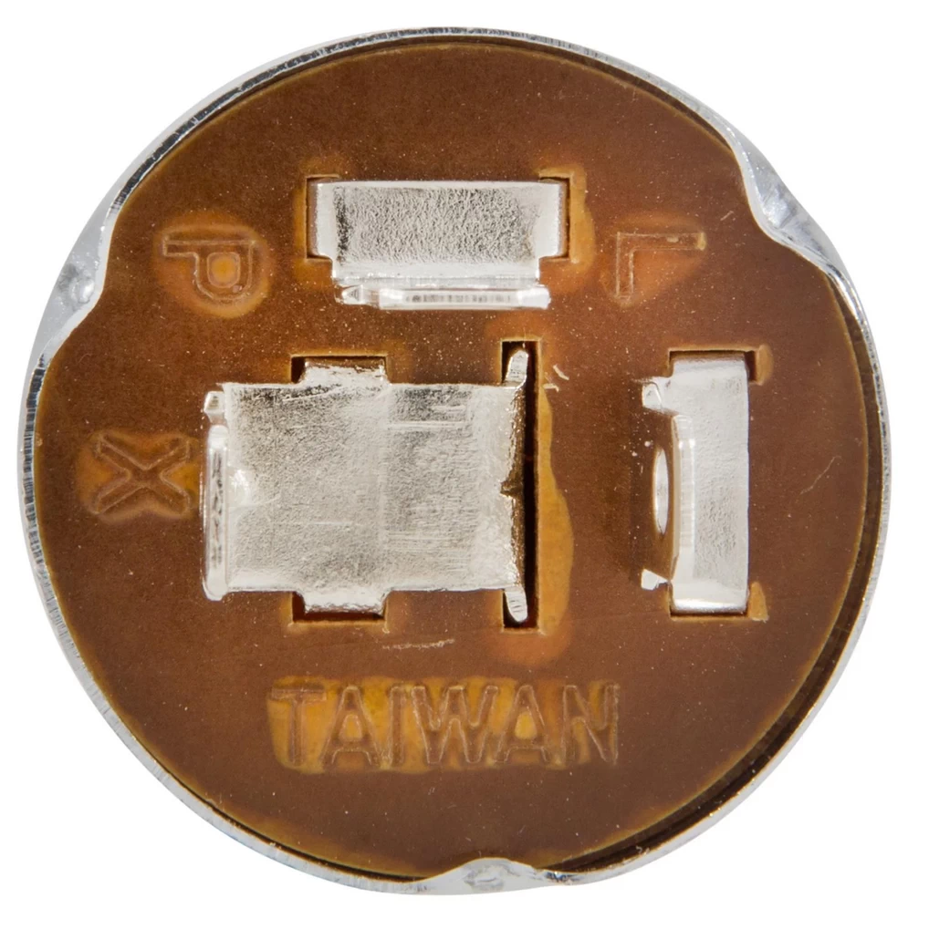

Der DC-Geber ist mit einem primären Ausgang (L) versehen: Von diesem zum Blinkerschalter, von dort zu jeweils 2 Blinkern gleichzeitig, L oder R. Am zweiten Ausgang P kann oft nur eine Kontrollleuchte mit wenigen Watt vernünftig betrieben werden:
Vespa-Blinkgeber Gleichstrom: Anschlüsse
  • X: Eingang Gleichstrom, Grau vom Spannungsregler und Weiß weiter zum Lenker
  • L: Ausgang Blinker, Grün zum Blinkerschalter
  • P: Ausgang Kontroll-Leuchte, Rot/Weiß
Sobald am Ausgang L Strom abgenommen wird, gibt der Geber auf Rot/Weiß (P) das Signal auch zur Kontroll-Leuchte.

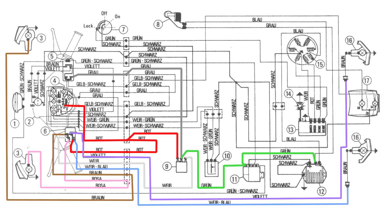

Schaltplan
Am Beispiel einer PX-Alt mit Batterie
Schaltplan PX-Alt mit Batterie, Blinkgeber (9) für Gleichstrom, Blinkerschalter mit 3 Anschlüssen (6)
Zu diesem DC-Blinkgeber gehört der DC-Blinkerschalter mit 3 Kabeln, 1 Eingang und 2 Ausgänge:
  • Grün: Zuleitung vom Geber
  • Braun: Beide Blinker links
  • Blau: Beide Blinker rechts

Die Belegung des standardisierten Steckers (hier Rechts nach Links im Bild, Rastnase oben) ist:
Universal-Blinkgeber DC, Anschluss
  • B - Battery, auch X, Eingang +12V, Kfz-Klemmenbezeichnung 49
  • L - Light, Ausgang zum Blinkerschalter, Kfz-Klemmenbezeichnung 49a
  • G - Ground (Masse), auch E, Kfz-Klemmenbezeichnung 31 - manchmal nicht benötigt bzw. nicht belegt

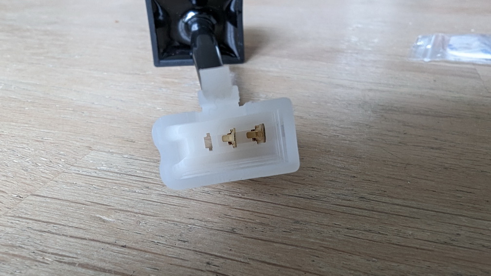

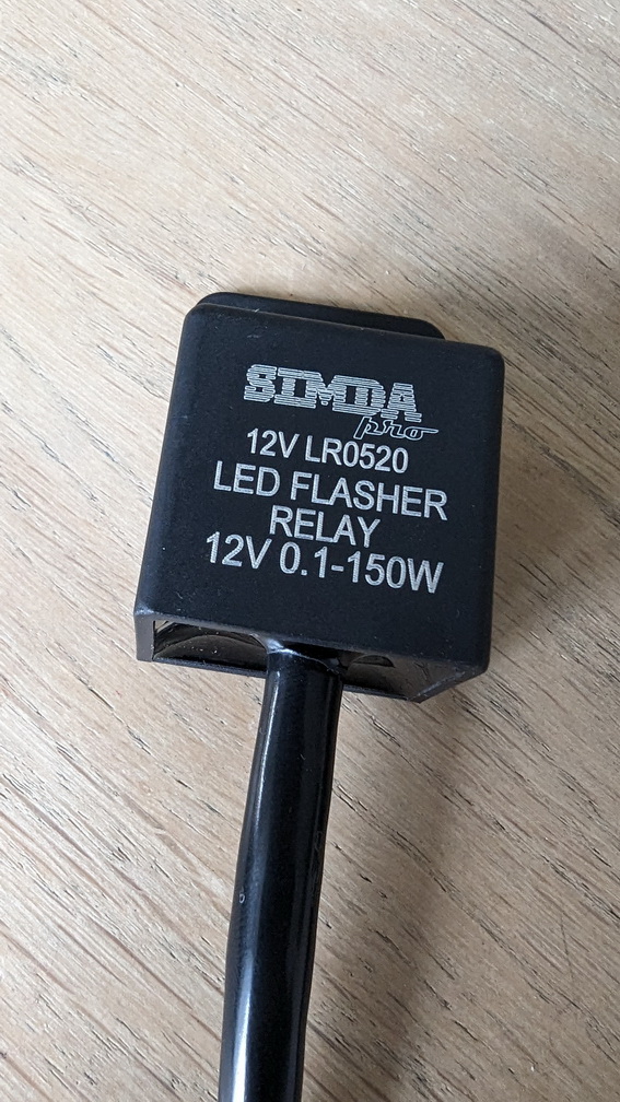

Die originalen DC-Geber schalten eben bei zu geringer Last nicht richtig. Ein beliebiger Universalgeber für 3€ bis 10€ kann jedoch im Allgemeinen alle Lasten von 0,1 Watt bis über 50 Watt schalten — also alles von LED-Blinkern bis zu drölf konventionellen Glühbirnen.
bgm-Blinkgeber / Hupen­gleich­richter
Das Scooter Center bietet eine Kombination aus Hupengleichrichter und LED-Blinkgeber an: Dieser kann mit Wechselstrom betrieben werden und liefert Gleichstrom für Blinker — jedoch nur maximal 2 Ampere, er ist somit wirklich nur für LED-Blinker geeignet.
